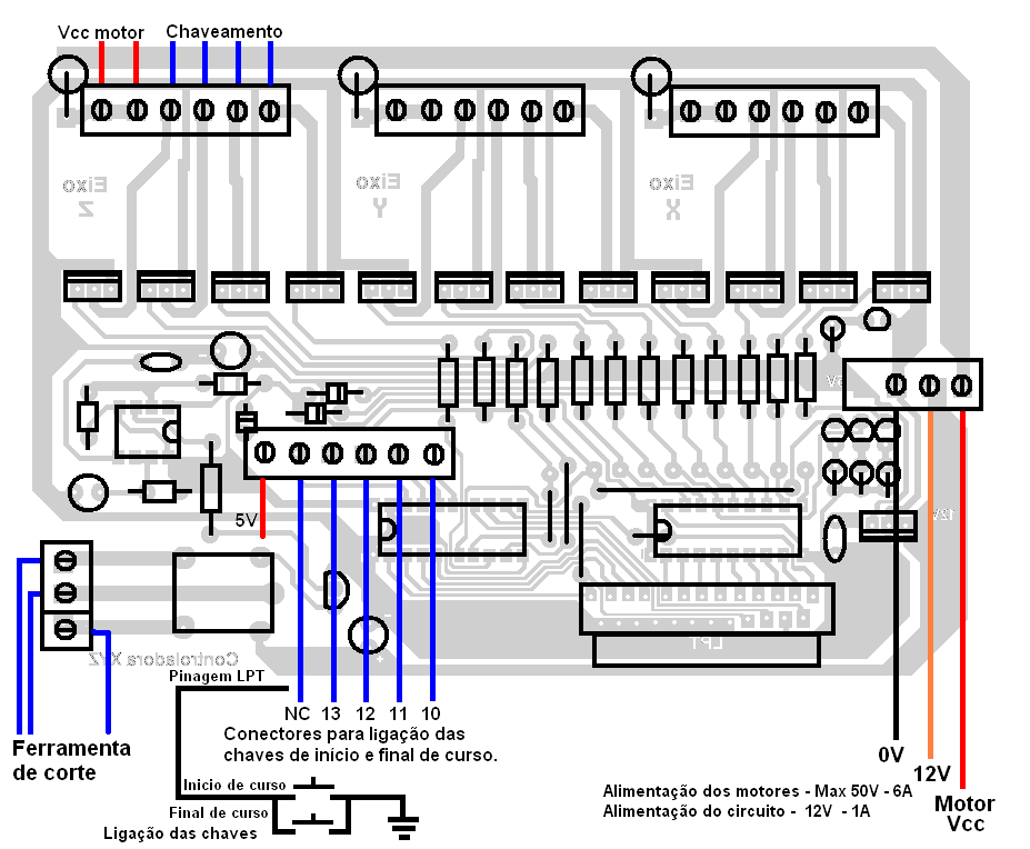

bom como o amigo disse sem especificação não da eu não sei nada sobre cnc mas pretendo montar a minha fresa os motores que tenho são de rima e a placa vou anexar

è no consegui anexar mas vou deixar aqui meu orkut se poderem me ajudar agradeço http://www.orkut.com.br/Main#Profile.aspx?rl=ls&uid=3126830233587309744
