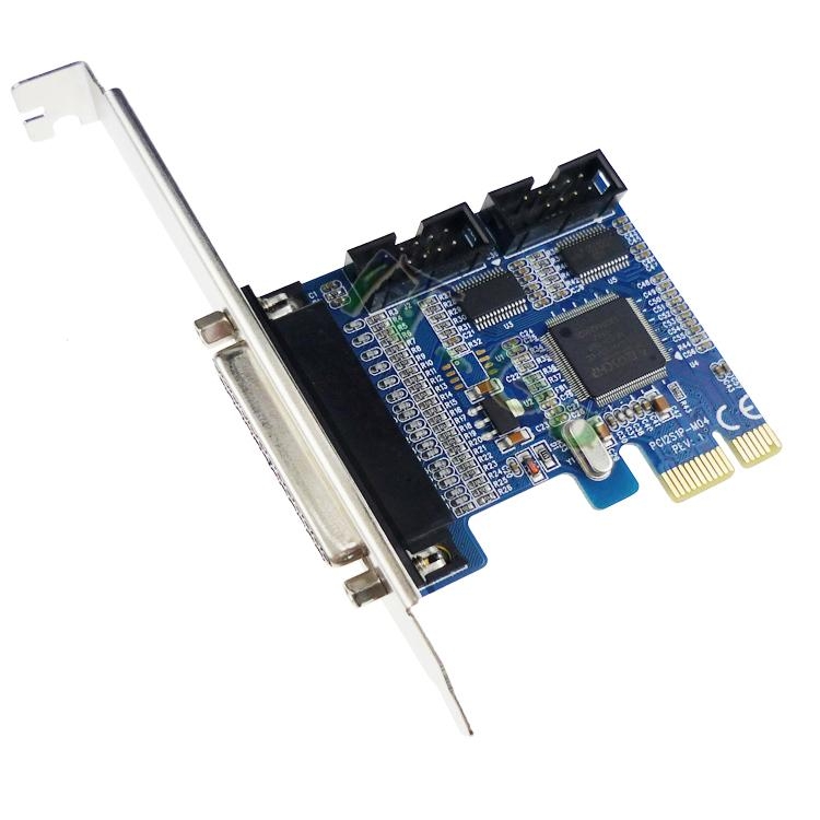

Alguns notebooks tem um recurso é que é uma mini pcie se o seu tiver vc pode por exemplo comprar um adaptador pci-e paralelo daqueles baseados em MOschip
é a entrada PCMCIA: http://www.oficina-digital.com/catalog/images/pcmcia-lpt.gif Funciona uma beleza..
 Esqueça esses conversores USB -> LPT pois já testei 4 e perdi dias fuçando, sem sucesso.

Ah, esqueci quem tem computador com uma placa mãe mais moderna e não tem porta paralela, somente os slots pci-e, uma alternativa é o cartão pci-e com porta paralela.
http://img.diytrade.com/cdimg/1187195/13095277/0/1346292867/2_Serial_and_1_Parallel_Port_PCIe_Card_Moschip_2S1P.jpg
CNC com arduino simples com modulo l298 chines
•Fully compliant with PCI Express Base Specification, Revision 1.0a
•Supports RS232 mode
•5,6,7,8-bit Serial format support
•On Chip deep 256 Byte FIFOs in Transmit, Receive path of each Serial Port
•Serial Port transceiver shutdown support
•Multi-mode IEEE 1284 compliant controller (SPP, PS2, EPP, ECP)
•Faster data rates up to 1.5Mbytes/sec for parallel port
•DB9 serial port connector x 2
•DB25 Parallel port connectorx1
•Drivers support for DOS, MS Windows 98SE/ME/2000/NT4.0/XP/Server 2003/Vista, Linux
acho que deve funcionar sem problemas no EMC2 ou no mach3, mas como não tenho certeza estou pedindo ajuda do pessoal mais experiente.. :)
