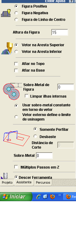

Ola galera!
Estou fazendo um arquivo conforme o vladimir ensinou
mas mesmo com eu colocando um passe vertical de 3  e a altura da figura sendo 15 ela não divide os passes!
Qual o meu erro?
Valeu

Não tenho certeza mas acho que vc precisa marcar multiplos passes em z

Muito obrigado cara
Isso me ajudou bastante

Ola galera!
Qual o meu erro?
Valeu
   para dividir os passes é simples, tem que colocar nas configurações da fresa a máxima profundidade de corte na caso 3mm por ex. asim como velocidade de avanço, velocidade de mergulho, passo lateral, então cada vez que usar a fresa o programa usa esses parâmetros automáticamente
