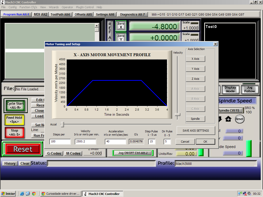

« Resposta #26 Online: 09 de Janeiro de 2012, 18:09 »
Essas são as configurações :
Re:Curiosidade sobre drivers
« Resposta #27 Online: 09 de Janeiro de 2012, 18:44 »
Seu gráfico indica uma aceleração constante durante aproximadamente 1s até ser atingida a velocidade máxima, que deve corresponder a uma rotação maior que 1000 RPM, não é? Eu tentaria uma aceleração mais suave.
