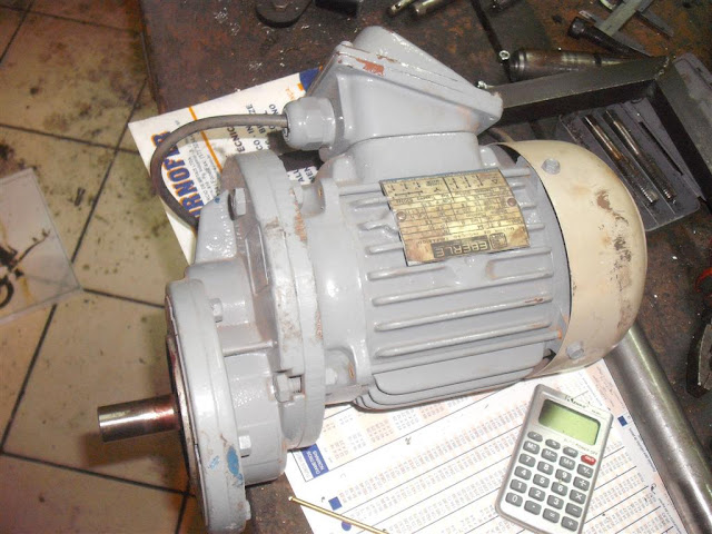

a fita é comercial da starret- 2.37 metros x 3/4 ( 19mm)
volantes irei usinar em fofo , com 270mm diâmetro
motor = 3/4 hp eberle trifásico com um redutor do tipo "pc"
https://lh4.googleusercontent.com/-w6TTry__b-Q/UBSXPhBdonI/AAAAAAAADQ4/KQmskOFZvZ8/s640/DSCF5176.JPG
serra fita homemade para metais by HSC
transmissão final coroa cortada no laser, de 75 dentes x pinhão 9
pra controlar velocidades.... = inversor de frequencia com painel de bornes e pot

o controle de descida de corte será a cargo de um pistão hidráulico com valvula by pass no embolo e torneira pra regular fluxo do óleo .
a maquina vai ter bomba pra fluído refrigerante   e a morsa vai ter avanço elétrico
