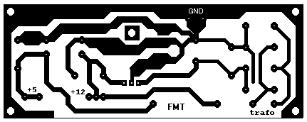

Olá Pessoal!
Postei a ultima versão do aplicativo PCITOGCODE lá na minha primeira mensagem no inicio deste tópico para apreciação de todos.
O software passou por profundas mudanças e teve muitos ganhos na precisão, velocidade de processamento, diminuição do tamanho do arquivo de código G, detecção automática de furação com geração do respectivo arquivo de código G, etc.
Em meus próximos posts pretendo comentar sobre cada uma das alterações.
Aproveito para anexar uma das imagens que serve de base para os meus testes.
Lembrando que o aplicativo “ainda” não faz milagres e que a imagem tem que ter as minimas condições para um bom reconhecimento das bordas e dos furos!
Como sempre sugestões, reports de erros e criticas construtivas serão muito bem vindas!
Grato pela atenção!
Abraços...
