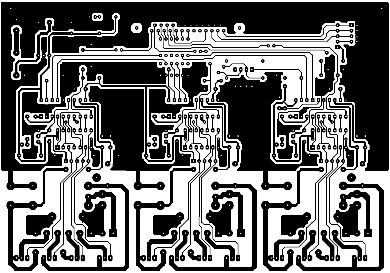

Offline Eng_Rubens
  • Posts: 115
Re: PCITOGCODE Programa para converter imagens de PCI para G-Code
« Resposta #58 Online: 07 de Janeiro de 2009, 10:23 »
Rubens É que eu recentemente montei uma cnc para fazer furação das placas está funcionando como uma luva, o programa drill eu fiz no Lazaros e fiz no Corel X4 um script para gerar a furação, gostaria de ver este programa para tentar fazer também um script para gerar o rastro, quando tudo estiver pronto eu disponibilizar para todos vocês.
Abraços Gabriel
Olá!
Gabriel desculpe não ter visto suas mensagens antes!
Fabio eu marquei este tópico para me notificar quando tiver mensagens novas, mas não recebi nenhum email! A notificação esta com algum problema?
Quanto ao uso do programa, eu acabei de baixar para verificar se o arquivo estava corrompido e esta normal. Falta fazer algumas coisas neste programa como o manual, mas já esta funcional!
A seqüência a ser seguida para gerar o código Gerber é:
1- Menu “Imagem” => “Abrir” (Selecionar o arquivo BMP com a imagem da placa. A imagem aparece na guia “Imagem”.)
2- Menu “Imagem” => “Otimizar Imagem” (Isso vai transformar o desenho de escala de cinza ou colorido para preto e branco puro. A imagem aparece na guia “Otimizada”.)
3- Menu “Vetor” => “Vetorizar” (Isso vai detectar as bordas do desenho. O desenho das bordas aparecem na guia “Vetor”.)
4- Menu “Gerber” => “Gerar coordenadas” (Isso vai vetorizar as bordas em coordenadas X, Y e Z. As informações aparecem na guia “NCoordenadas”.)
5- Menu “Gerber” => “Mapa de fresagem” (Isso vai gerar o mapa de fresagem em que as linhas em branco são as bordas a serem fresadas e em vermelho são os deslocamentos da ferramenta com o eixo Z alto. A imagem aparece na guia “Fresagem”)
6- Menu “Gerber” => “Tamanho da placa” (Aqui vc deve informar o tamanho da placa em cm para o lado A e B. Quando clicar em OK deve aparecer uma caixa de mensagem informando a resolução do eixo X e depois outra para o eixo Y. Note que a resolução dos dois eixos devem ser bem próximas ou iguais. A resolução da imagem BMP não pode ser muito baixa pois se não a resolução dos eixos tendem a ser baixas também. Uma resolução a partir de 100 DPI é adequado!)
7- Menu “Gerber” => “Gerar arquivo de fresagem” (Isso vai gerar o arquivo que vc vai carregar no Turbocnc! As informações aparecem na guia “G-Code”)
8 – Menu “Gerber” => “Salvar” (Isso ira salvar um arquivo com as informações G-Code na pasta do executável com o nome de “GCode.nc”. Este arquivo vc carrega no Turbocnc e manda fresar!)
9- Menu “Gerber” => “Gerar arquivo de furação” (Não esta implementado ainda!)
Eu parei um pouco o desenvolvimento do programa para trabalhar em outros projetos e também porque achei que não tinha muitas pessoas interessadas.
Você programa no Lazarus?
O que acha de trabalharmos juntos neste projeto?
Posso disponibilizar o código fonte e unimos nossas experiências!
Qualquer duvida estarei a disposição!
Abraços...
Rubens Bernardi.
Offline Eng_Rubens
  • Posts: 115
« Resposta #59 Online: 07 de Janeiro de 2009, 10:36 »
Olá!
Acabei de fazer os testes e deu certo:
