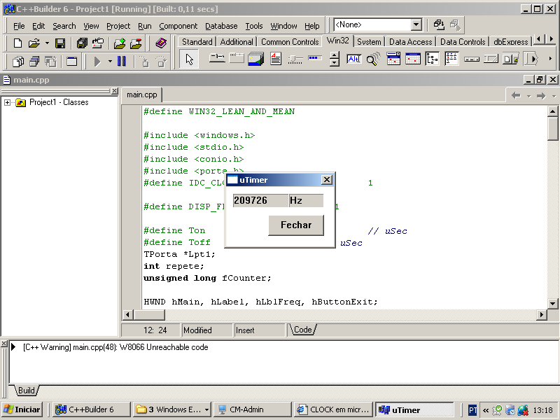

Offline Cláudio F.
  • Posts: 222
  • Cidade - UF: São Paulo/SP
Re: CLOCK em microsegundos
« Resposta #57 Online: 13 de Outubro de 2009, 12:17 »
Legal que deu certo Odail,
se vc baixar os valores de ton e toff, vai aumentar a freq e vice-versa.
para um freq de 1kHz, defina como 500 (500 us).
MUITO OBRIGADO, agora vou testar direto na porta paralela pra ver se ela oscila nessa velocidade mesmo, você ja fez algum teste direto no PINO 2 da porta paralela?
Já fiz sim e até postei os resultados, consegui 400kHz medindo com osciloscopio.
Como vc esta fazendo o acesso a porta paralela? por device driver? qual?
« Última modificação: 13 de Outubro de 2009, 12:19 por Cláudio S. Freund »
matrixlan1
« Resposta #58 Online: 13 de Outubro de 2009, 13:42 »
Amigo Claudio, eu so consegui em torno de 210KHZ, deve ser pelo fato de que estou processando um gerenciador de cyber cafe na minha maquina e deve estar cheio de threads dando prioridade.
estou ja adicionado ao programa um updown linkado a uma variavel com o nome de "repete"dentro de um laço"for" assim:
while(1){
      for(aux=0; aux<repete; aux++)
      Lpt1->Envia(0x378, 1);
      QueryPerformanceCou nter(&start);
      do {
desta forma com o updown eu posso incrementar a variavel "repete" para controlar os pulsos do motor a passo, ta ficando show e funcional, so ainda não testei na CNX3AX porque nao esta aqui, eu estou usando um LED ligado no pino 2 da porta paralela para monitorar e ele ta acendendo de boa.
outra coisa é como eu faria pra adicionar um controle do tipo SLIDER, pra controlar a FREQUENCIA em Ton e Toff? fiz umas tentativas mas nao consegui, seria:
Ton +Toff = a variavel do tipo int ou long?
se Ton +Toff não uma variavel como eu poderia manipular a frequerncia
Estou usando o componente USERPORT.SYS as vezes da uns bugs aqui e depois tenho que da STOP e depois START pra funcionar direito, qual voce usa?

ao invés de usar:
#define Ton     500
#define Toff     500
crie variáveis do tipo double:
double Ton, Toff;
quando atualizar o valor do slider, jogue nessas varáveis.
pra esse teste eu usei o comando "allowio utimer.exe /a" junto com o porttalk. tem como liberar o acesso dentro do programa usando DeviceIOControl com o porttalk.sys.
Odail, para seguir a mesma linha e adicionar o slider, leia esse artigo do msdn:
