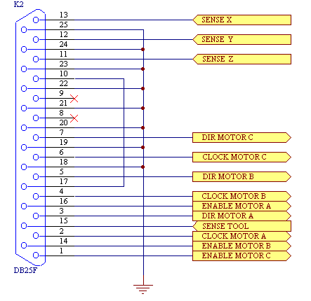

Ola pessoal; estou com problemas com o eixo y e z eles giram simultâneamente. A PLACA É UMA CNC 3AX  fiz esta máquina a algum tempo, estava funcionando corretamente, deixei ela um tempo parada quando liguei ela apresentou este problema. li e procurei no forum mas não achei  a solução
se alguem puder me ajudar  nesta questão eu agradesço. pareçe que algo esta em curto provocando esse problema, procurei trilhas quebrads ou unidas e testei componentes mas não encontrei o defeito. desde ja agradesço pela ajuda.

Qual é o programa de controle que esta usando?
Já verificou o cabo?
Disponibilize a configuração dos pinos.
Abraços...

ja troquei de cabo, mas o problema continua.
a configuração dos pinos é essa ;

faz 2 anos que fiz esta criatura nuca deu problema a não ser os fet,s que queimão por esquentar demais , o comanfo no teclado do y não funciona só o do z ai fuciona os dois o y z  oas dois ledes ativão juntos quanto aos fet,s  li no forum e vou trocar por irf640 minha fonte 39v e tenho outra que alimenta a placa de 12v li que tem uns diodos que evitam que os fets esquentem tanto só não entendi direito onde colocar eles se tiver uma imagem da placa modificada ficarei grato. vou bater fotoda minha criatura e postar aqui . valeu

« Resposta #8 Online: 11 de Julho de 2010, 17:04 »
As configurações estão erradas.
Desmarque todos Max NC Mode(figura 1)
Sugiro que marque Sherline 1/2 pulse mode (figura 1) ( Na placa, o Dip deve estar em 1/2 passo).
As saidas para os motores são configuradas na tela da figura 2
Marque Emulate no Estop  (figura 3)
Desmarque todos os Output (figura 4)
Aumente a aceleração, esperimente valores bem mais altos (figura 6)

tentei faser o que vc dise mas não deu sertocom a comfiguração antiga fuciona; inclusive no mach3 o eicho y e z funcionam individualmente só na maquina quando aperto z fuciona o y e z juntos ;e´um dilema meu amigo

Não existe dilema algum, se as configurações não estiverem corretas as coisa não funfa bem.
 Esqueça a configuração antiga porque estava equivocada, nessa nova, na tela da figura 2 vc deve marcar tb os pinos Step e Dir e a porta:
[attach=1]

Olhando esta última foto postada pelo Diego, desmarque as duas opções que aparecem marcadas alí...
Não precisa fazer nenhuma mandrakaria para funcionar...

acho que achei o prob; um ci l297 em curto e o 74 ls09n proiso que tava queimando os fet s

quero agradeçer pela ajuda para outros que tiverem este pb a configuração que o marco passou esta correta ; Há... de uma olhada no L297ele pode estar , no meu casso foi isso.abraços a todos.
