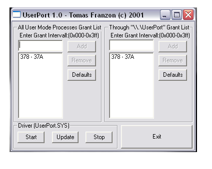

Offline pietro
  • Posts: 98
Re: Instalação do Smile
« Resposta #298 Online: 14 de Setembro de 2010, 11:46 »
oi, tudo bem...
estou rodando o programa smil101a.exe
dei o boot pelo dos e rodei o programa..... mas aparece a mesma coisa ... sem comunicação com o kit smile.....
e no kit na bob liga três luzes amaralas alem das outras.... ver imagem...
os amigos teria alguma sugestão? mandei isso em email também... mas depois achei que era legal por aqui para outros que
tiverem o mesmo problema .....
abraço.
Offline RUBENS CAMARGO
  • Posts: 830
« Resposta #299 Online: 14 de Setembro de 2010, 15:23 »
Ola caro amigo!!!!!
Qual é o teu sistema operacional ?
O meu é o windons e quando eu tentava executar o programa dos drivers ele acusava o mesmo
problema que aconteçe com voce.
Para simplificar eu digo que é mais facil voce usar o (USER PORT)
dentro do arquivo voce vai encontrar um passo a passo de como proceder para
a instalaçao!!!
depois de instalado voce abre ele vai aparecer uma tela igual ao da imagem..
ai voce digita oque esta escrito na imagem se tiver algo ja escrito na tela pode
remover e depois digita ..nao esqueça de dar espaço apos digitar por exemplo=  378 - 37A
ou copie daqui.

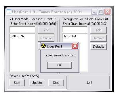

apos ter feito isso click em start vai aparecer uma caixa pequena na frente da tela maior
click em ok e depois na grande click em exit...
(deixe somente a parte logica ligada ,,,a fonte dos motores pode ficar desligada ok)
depois va ate o programa dos drivers smile click nele para abrir e pronto!!!
Veja se precisa realmente modificar algo no programa pois o mestre RUDOLF normalmente
ja manda os drivers habilitados para os seus respectivos motores ok
aquelas luses que estao ligadas atras do conector do cabo da LPT sao indicadores dos reles
nao se preocupe.
apenas remova o cabo novamente com os drivers desligados conecte ele devolta sertifique-se de
que o cabo esta bem encaixado no PC e nos DRIVERS.
veja bem apenas estou lhe passando oque eu sei pode ser que seja algum outro problema mais
acho que nao pois comigo teve os mesmos sintomas e fis tudo o que escrevi acima e deu certo ok
Espero de alguma forma poder ter lhe ajudado ok
boa sorte e ate mais caro amigo!!!!
