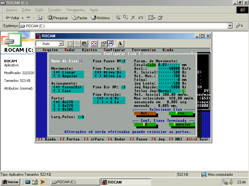

« Resposta #867 Online: 08 de Novembro de 2008, 23:44 »
O problema parece estar soh  no eixo X...
eu jah rodei este mexmo programa em outra maquina com drive linear e ocorreu tudo certo...
to postando as configurações do meu tcnc....
Re: Projeto - Smile
« Resposta #868 Online: 08 de Novembro de 2008, 23:52 »
Então focalize a atenção na eixo com problema.
Tanto na máquina como no drive. Principalmente nos fets.
Mas vc testou a movimentação desse eixo na mão, com as fontes desligadas?
Não esta duro demais?
anjocarlion
Re: Projeto - Smile
« Resposta #869 Online: 08 de Novembro de 2008, 23:55 »
Naum o eixo roda legal..
pois faço desenhos com muito mais velocidade que esta que eu postei...
soh desenhos em 3D que da problema desenhos com um passe soh sai perfeitos...
