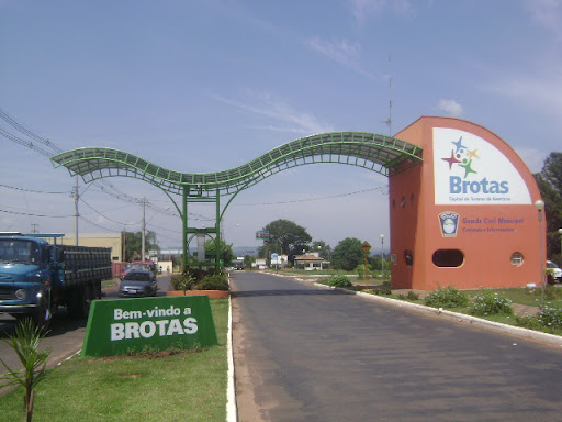

Estou radicado aqui em São Carlos, presto serviços de manutenção mecânica, hidráulica e pneumática para algumas empresas de variados ramos de atividade; atuo na construção ou reforma de máquinas e equipamentos sob encomenda; além disso exerço tb serralheria industrial e construção de estruturas curvas tubulares e peças especiais em inox de fino acabamento (porta banner, totens, gradis, etc....)
Tenho trabalhos espalhados por várias cidades do estado.
Como exemplos:
Estrutura na entrada da cidade de Brotas.
http://lh3.ggpht.com/_4rOivbqxdGM/R0wkUHSSW6I/AAAAAAAAAig/B6Coh_t_5Ew/Brotas+020.jpg
