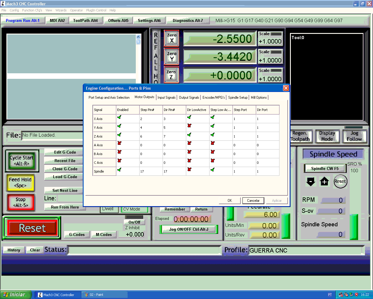

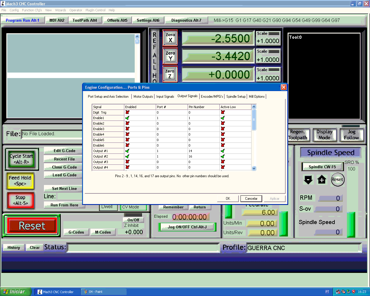

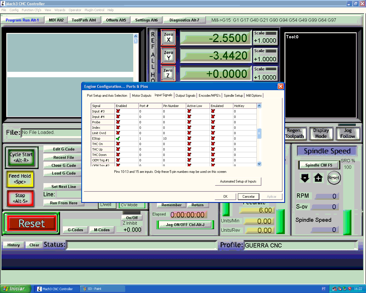

Ola

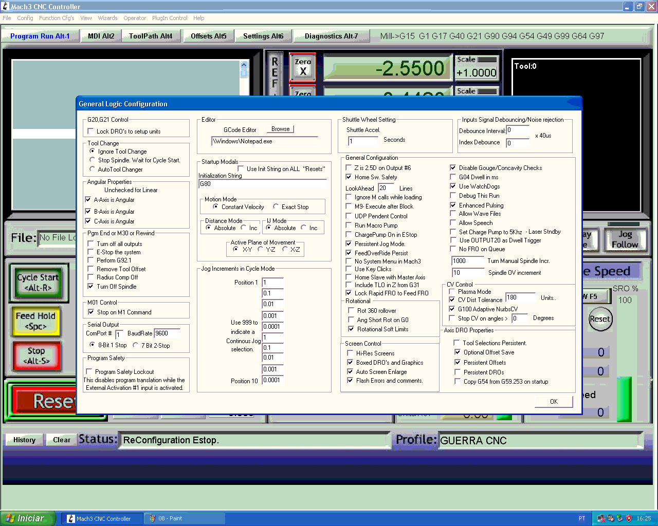

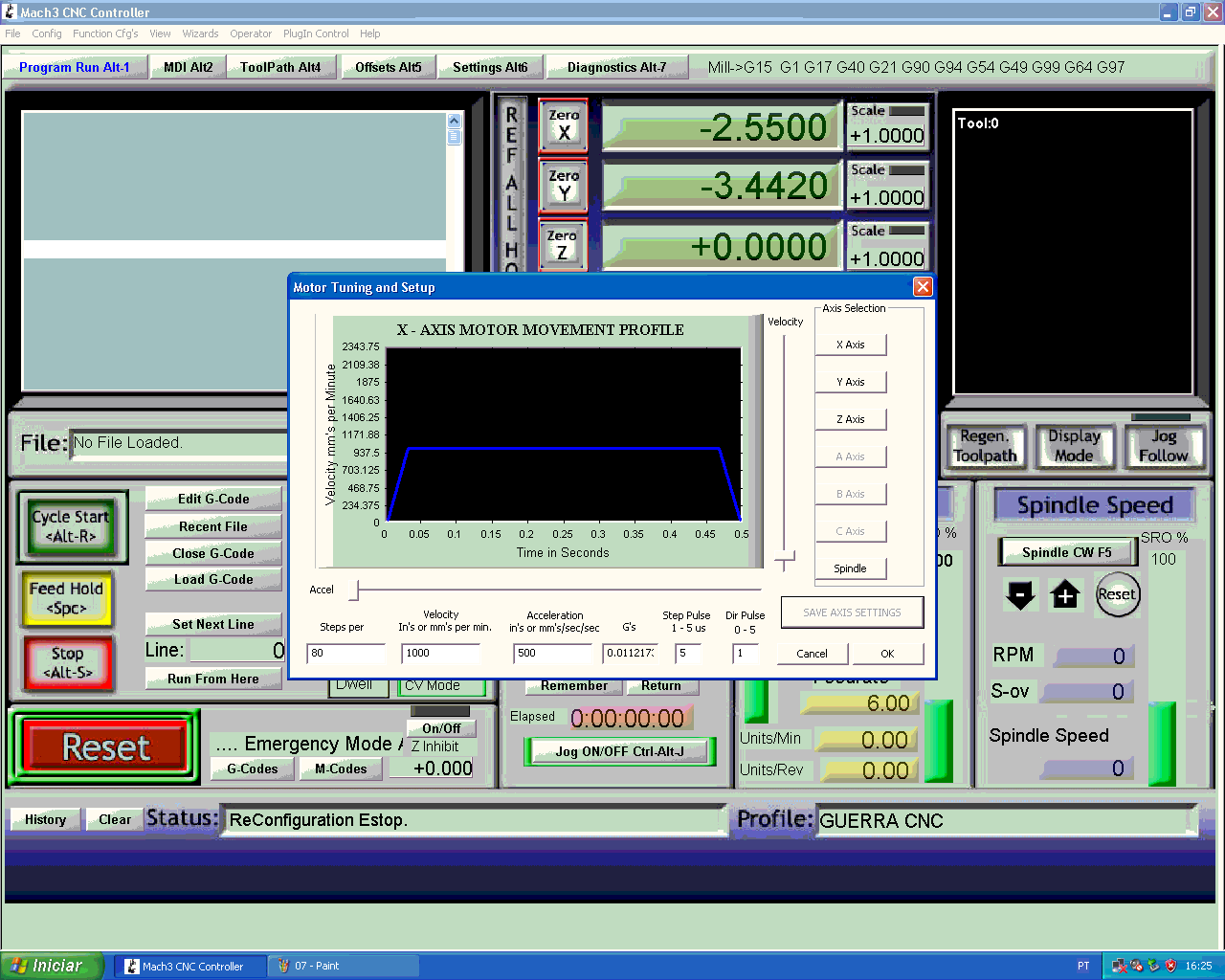

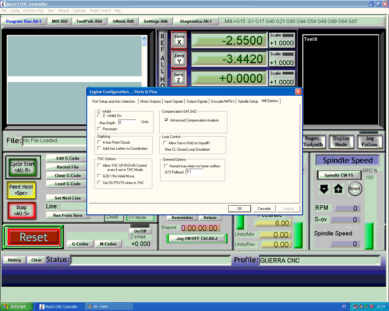

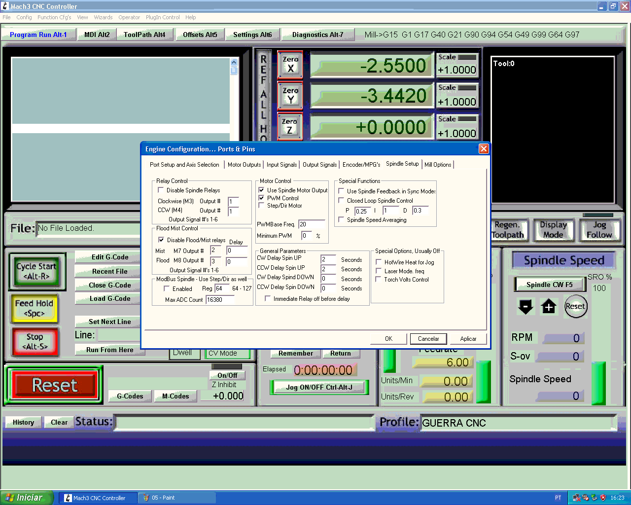

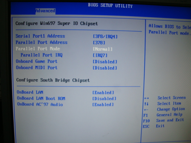

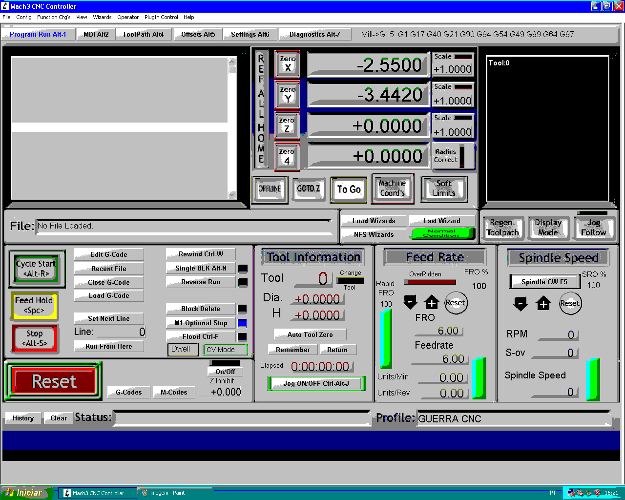

estou testando meus motores separado da maquina mas nao esta dando certo, a congifuracao esta a que o fabricante da interface me passou, os motores perdem passo, nao giram direito, ou giram para um lado so,
interface= rds bob adv
drive =  smc-u-adv
sugue algumas fotos da ligacao
Obrigado pela atencao

« Resposta #11 Online: 11 de Dezembro de 2011, 14:18 »
Douglas, poste as configurações do Mach3 ou EMC que vc está usando, isso ta mais com cara de erro de configuração do software do que de Hardware
Há centenas de pessoas usando a BOB RDS e os drivers da HobbyCNC e geralmente o problema é configuração do software.
O Reinaldo da RDS ja usou os drivers da HobbyCNC com os a BOB RDS
Mande um print das telas
Att;
Jost Dayan
Ps: recebeu os conectores?

« Resposta #12 Online: 11 de Dezembro de 2011, 14:21 »
eu acho q to fazendo algo errado mesmo, eu sei que os produtos sao de qualidade, vo tirar os prints aki

« Resposta #13 Online: 11 de Dezembro de 2011, 16:59 »
Configurações Mach3,

Re:Projeto - Guerra
« Resposta #14 Online: 11 de Dezembro de 2011, 17:08 »
cont...
