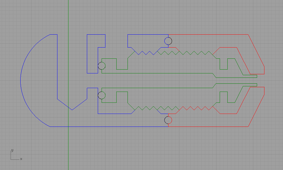

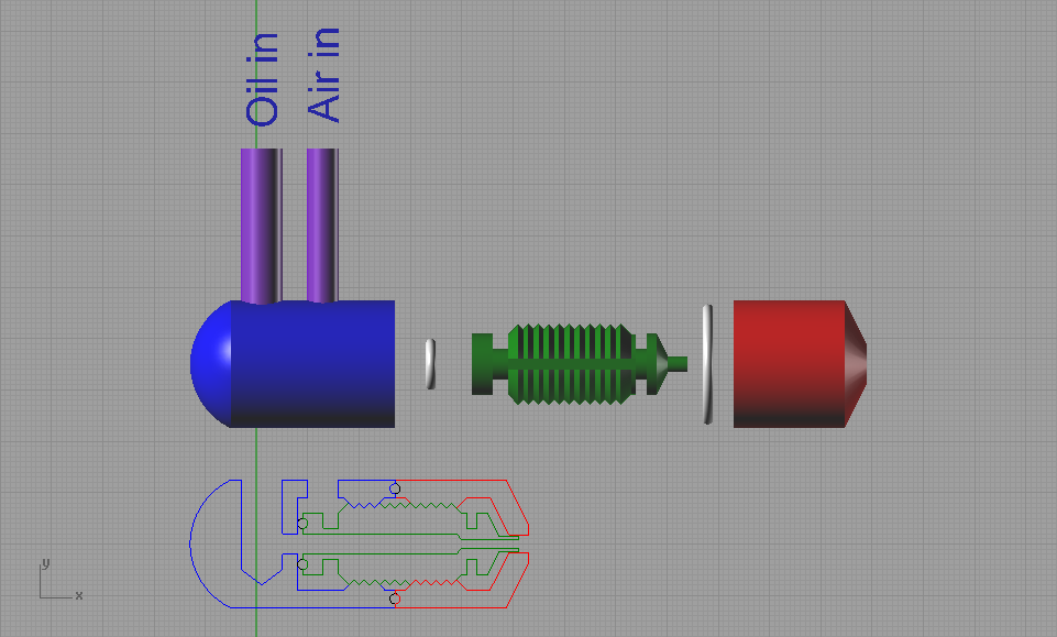

Boas!
Fica ai entao o novo desenho com as medidas actuais, espero que sirva a alguem...
Falta arranjar  um ventilador melhor e forma de aquecer o oleo, apesar de funcionar bem sem o aquecer, penso que se for aquecido, ficara mais fluido e consequentemente melhor atomizado e melhorara a queima.
Quanto ao cadilho, vou ver se consigo um tubo de paredes mais grossas para durar mais tempo...
Boas derretidas!
Abraço!

HMT
Re: Mae! Oh mae, eu tambem quero uma fornalha!!!
« Resposta #47 Online: 21 de Dezembro de 2009, 17:53 »
Boas!
Fica ai entao o novo desenho com as medidas actuais...
Faltaram exatamente as medidas...
Abs.
Edson
Edson, o desenho esta na escala 1:1, cada quadricula corresponde a um milimetro, pode ainda baixar o arquivo correspondente que esta por baixo das imgens e assim visualisar melhor as dimensoes.
Se ainda assim restar duvidas, é so perguntar, terei todo o gosto em esclarece-lo.
Abrço!

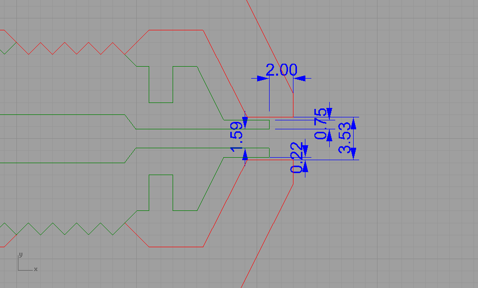

HMT
« Resposta #49 Online: 22 de Dezembro de 2009, 21:04 »
Descupe Edson, estou iniciando no desenho,  pensei que daria para entender as medidas pela quadricula, pensei que daria e deu porque voce entendeu :) mas como voce fez, realmente esta muito melhor,  bem mais facil de entender.
Obrigado pela ilustracao, Edson!
So tem dois erros nas cotas, creio que foi porque voce arredondou as medidas: na saida do oleo, onde se le 2mm deveria ler-se 1,5mm  e onde sai o ar e se le 4mm deveria se ler 3,5mm.
Como voce me deixou á nora com o seu desenho, acabei por descobrir como colocar as cotas no RHINO, é ate bem facil.
Fiz uma nova ilustraçao com as medidas da saida do bico pois  sao dessas medidas que depende maioritariamente o desenpenho do atomizador.
Nao estou com isto a desdenhar o seu trabalho, é apenas um complemento para que se alguem quiser construir o atomizador obtenha bons resultados.
Abraço e mais uma vez obrigado pela contribuiçao!
Realmente seria impossível para alguem contar os quadradinhos para obter umas medidas dessas: 1,59 mm; 0,22 mm; 3,53 mm; 0,75 mm e outras que possivelmente terá o desenho.
Agora, com essas cotas passadas por quem fez o desenho será muito mais facil fazer a peça.
Edson
Offline F2S
  • Posts: 0
  • Cidade - UF: Santos - SP
« Resposta #51 Online: 23 de Dezembro de 2009, 10:00 »
De fato, as cotas fazem a diferença.
Parabéns!
