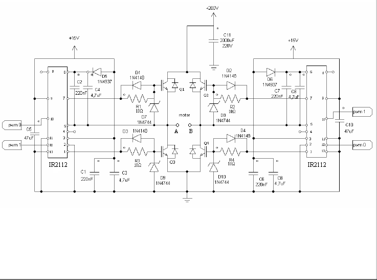

   Este é parte do esquema que to usando no driver, mostra um dos lados do acionamento. Ainda tem o sistema contra FEM, mas ta desabilitado porque meu problema ta no numero de manobras do paso, ou seja como havia dito não consigo utrapassar os 600Hz. acho que o IR 2112 deve ta entrando em proteção, e ja queimei varios deles com a tentativa de mudar o valor dos capacitores do lado auto.

... o IR 2112 deve ta entrando em proteção ...
Eu tô bem enrolado com o trampo por aqui, mas pretendo fazer uma simulação com o Proteus. Espiando rapidamente o esquema não encontrei nenhum erro mais evidente.
Minha primeira suspeita é que pode estar ocorrendo latchup em função dos transientes, dê uma espiada nisto, pode ajudar:
http://www.irf.com/technical-info/designtp/dt97-3.pdf

    Tem mais um detalhe que constatei aqui nos testes.
    Tenho 4 linhas de alimentação da lógica duas por grupo, 15v e 5V mais 5V e 3,5 V.
    A linha de 3,5V e 5 V alimentam  dois DSPs. E a linha de 15V e 5V é do Driver para Ponte H e demais circuitos. Os grupos são isolados uns dos outros, e tem acoplamento optico nos sinais do driver. Mas tem algo que tambem está me incomodando. Pois quando aciono o driver em bipolar, com tensão acima de 40V tem uma interferencia vinda de não sei onde que reseta o DSP que é alimentado com 5V enquanto o de 3,5V não sofre nada.
    Quando fiz o teste em unipolar esta interferencia não existe e pude alimentar o driver com os 127v da rede sem trafo que não deu nada.  Vou dar um lida neste documento e depois posto alguma novidade se tiver .
