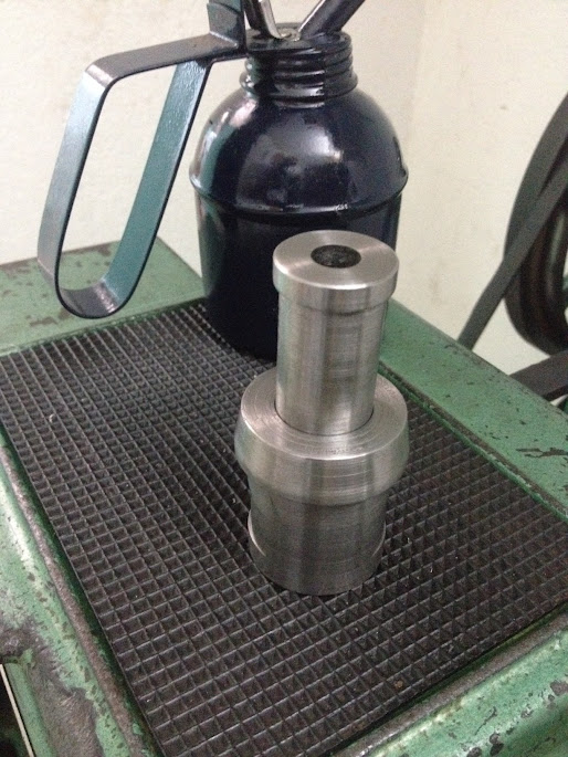

Vamos lá,
Vc só vai ter permissões de editar mensagens depois de uma quantidade mínima de mensagens no forum.
Foi a forma que os administradores encontraram pois já teve muito individuo, pra não falar outra coisa, que falou muita bobagens, criou celeuma e depois apagou tudo que escreveu.
Consegui ver só a imagem do excentrico na sua penúltima mensagem.
E qdo precisar postar links muito grandes, use antes o site tinyurl.com que ele encurta a biblia...  ;D
E pra finalizar, meu qctp instalado e atuante.
Pra não ter que modificar a peça original do kit que comprei, resolvi fazer uma nova bucha, pois a original veio com furo de 11mm e o joinville tem um furo de 1/2 no carro.
Enjoy

Já decidi fazer uma bucha de 1045 embaixo e colocar um allen M10 para não mexer na originalidade, tb me livro daquele prisioneiro de 1/2, ou pelo menos não vejo mais ele por bom tempo.
Esse porta ferramentas original é terrível!!! (não estou falando do castelo!)  rsrs
Valeu as dicas, vou tetar esse shorter link se o link curto do Google tb não funcionar! Vai mais uma tentativa...

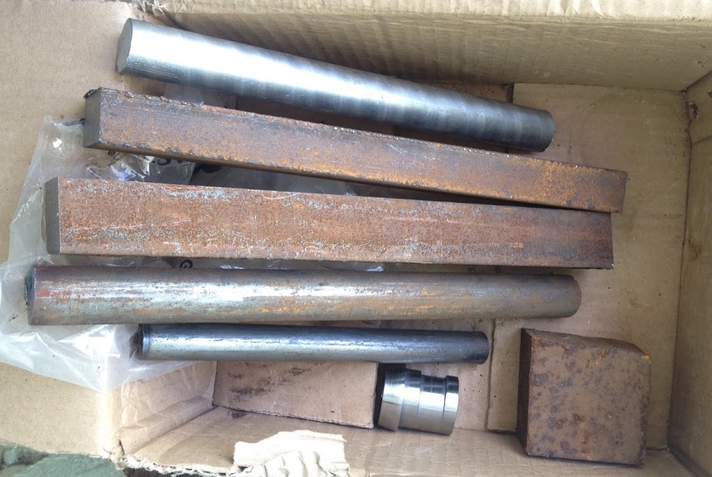

« Resposta #11 Online: 22 de Fevereiro de 2017, 21:09 »
Aliás Alebe, Muitíssimo obrigado pelas dicas!!!
A caixa da muamba! Passei no fornecedor e trouxe ferro pra casa...
Inicio do processo
Vou postando o andar da brincadeira, ainda tem bastante trabalho na plaina e um tanto de torno...
Sds,
Olavo

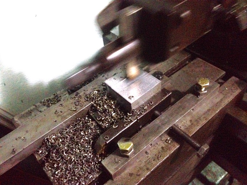

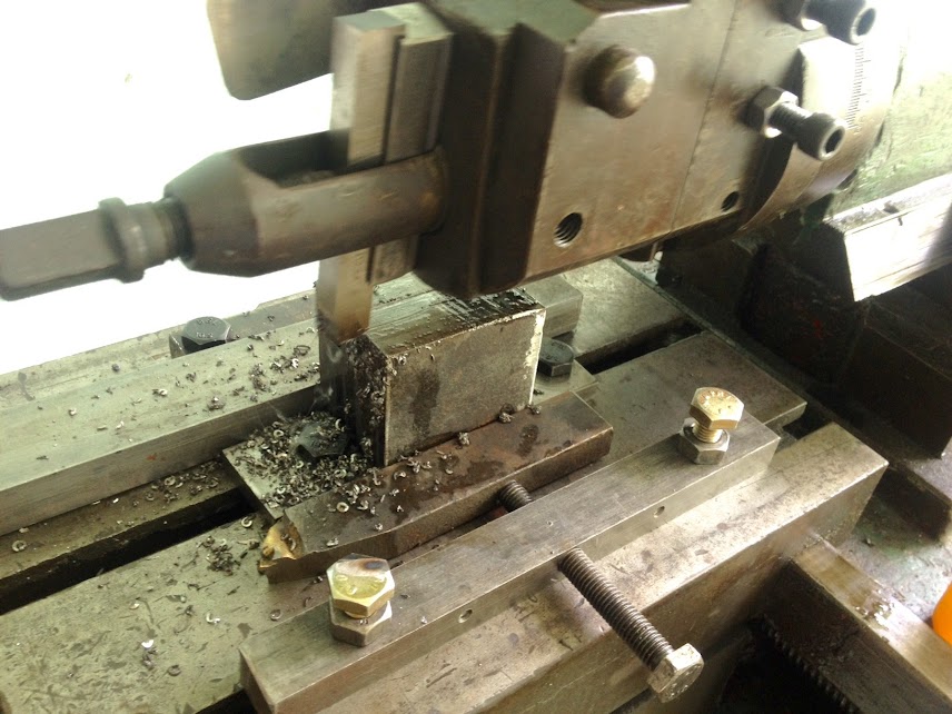

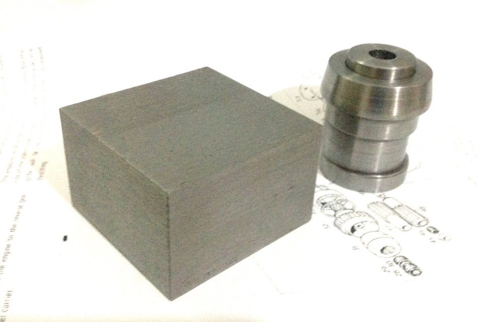

Dando Andamento no domingo de carnaval... ;)
Primeiro passe na Plaina
Ultimo passe na Plaina
A peça do corpo já toda esquadrejada e nas dimensões pra dar prosseguimento no trabalho.
Um bom carnaval pessoal,
Olavo
