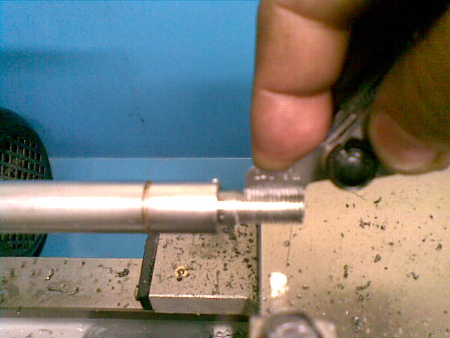

Caros amigos em especial Ivan e Fabio, muito obrigado pela ajuda.
Eu estava precisando fazer uma rosca 24tpi e segui a montagem postada pelo Ivan, deu certo, vou postar as fotos, as outras montagens ainda não tentei.
Só gostaria de deixar uma coisa bem clara, sou técnico em eletronica e eltromecanica com enfase em eletronica insdustrial (mas não atuo na area ) Me especializei em equipamentos médicos  odontológicos área que atuo fazem 20 anos.
Então, não sou expert em quebra cabeças mas todos que tentei montar até hj consegui e olha que não eram de 10 peças. :)
Sobre criatividade, só de nascer no brasil, estar vivo ter um empresa funcionando com toda as contas pagas já me acho criativo até demais.
Quando solicitei ajuda ao forum em especial a quem tem um torno igual ao meu foi pq todas as minhas tentativas foram infrutiferas.
Não veja meu texto como uma tentativa de polemizar o forum, mas numa sociedade civilizada, devemos primar pelo tratar com respeito as pessoas que não conhecemos. Nesse ponto exalto alguns companehiros de forum que sempre me deram uma força, (Fabio, Ivan, Lolata, Jorge, Serrao,Jorge-bh, Flavio_machado, marc0martim e demais. Desculpe-me se esquicí de alguem, mas esses sempre me ajudaram e sou muito grato)mesmo qdo fiz perguntas infantis (afinal como disse não sou da área de mecanica) Mas gosto muito de mecanica.
Abraços a todos e mais uma vez muito obrigado
Informo depois sobre as outras montagens, vou tentar todas.

« Resposta #290 Online: 15 de Junho de 2010, 20:54 »
Sanches,
que bom que funcionou.
Tente descobrir o número mínimo de dentes somados que permitem montagem. O menor da tabela é 210, mas pode ser menos ainda (sabemos ser maior que 185, pois esse você tentou e não deu). Quanto mais baixo o número, mais possibilidades de montagem vão aparecer.
Com isso vamos melhorando a tabelinha, até estar com os menores erros de passo possíveis.
E também pode ser útil a alguém que tenha um torno como o seu.
Quanto ao comentário infeliz do colega, releve: certamente não foi por mal, e todos fazemos os nossos de vez em quando... ;D
